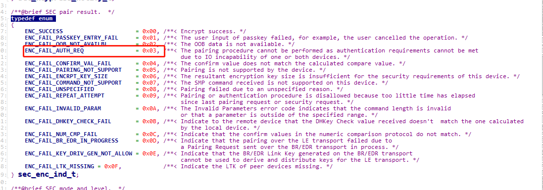

打开配对功能后,有部分手机会出现0x03错误,会有什么原因导致的这个错误呢?

level 4 要求sc 带认证的配对,可能有的比较老旧的手机端不支持sc配对,那么配对时就会失败。可以改为level3(只要求带认证,不要求sc配对)再复测下。
