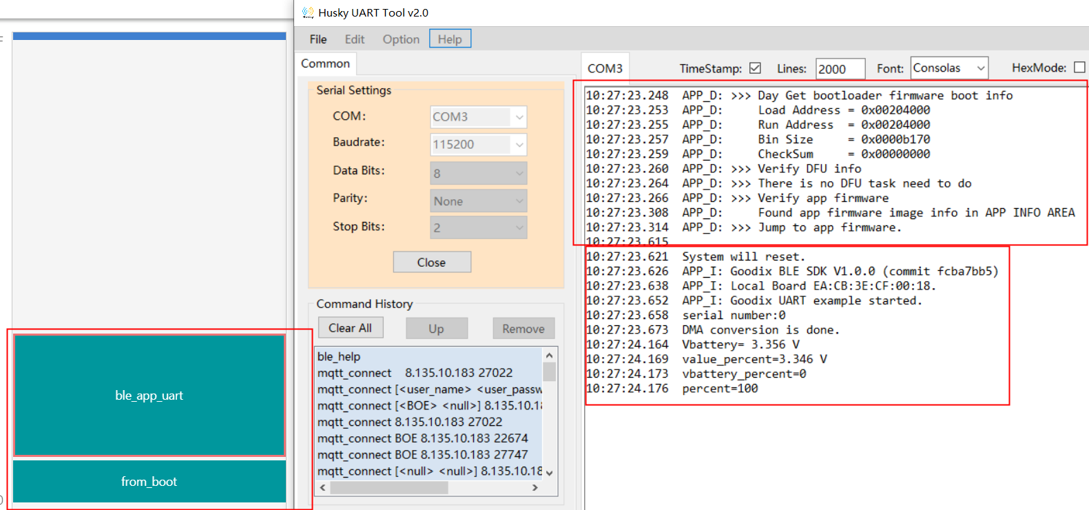

如果产品需要OTA功能,那么在产品产线生产的过程中是否需要烧录两个文件,一个是DFU另一个是应用的代码呢?如下,
因为我在自己的电脑上烧录的话,需要分成两个步骤,第一个先通过KEIL烧录dfu,然后通过软件Gprogrammer烧录我的主要程序文件。
那么产线的具体的烧录过程应该是怎么个流程?
