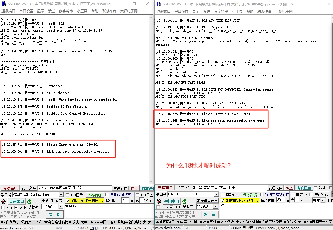

为何配对时间18秒? GR533x
139***140
2025-05-17 16:24
1、GR5330, 自制板卡
2、SDK V1.06

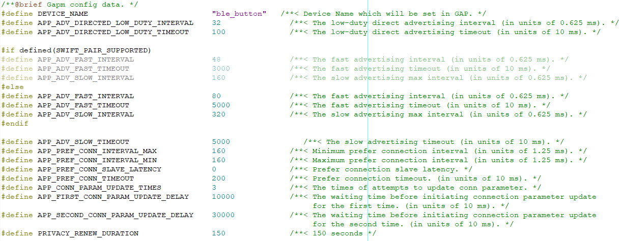

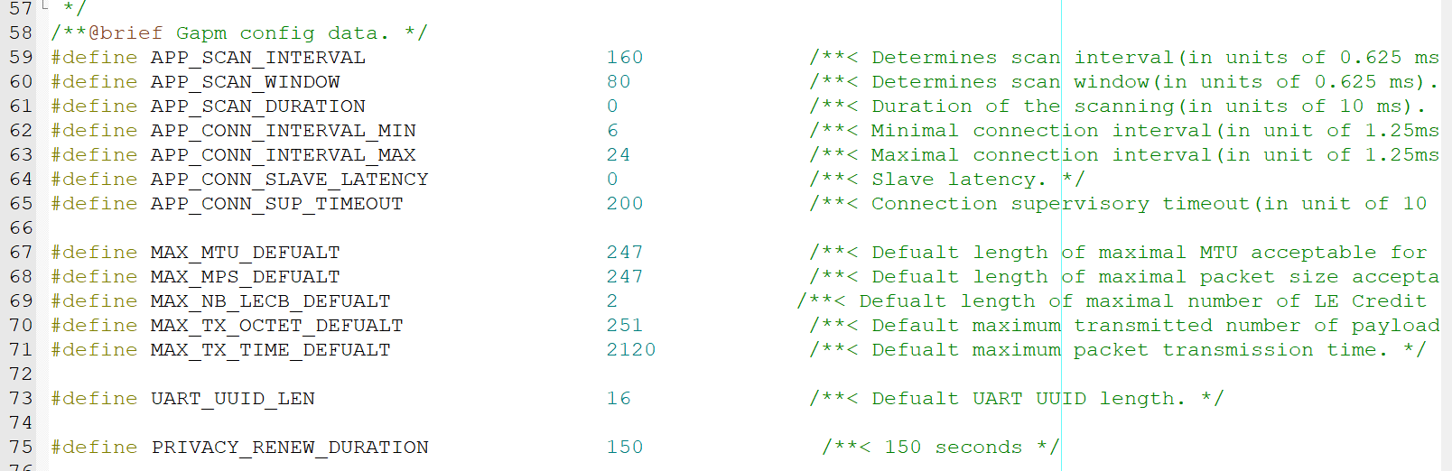

主机参数
从机参数

Hi,
无法得知你何时输入的pin code,无法判断您描述的18秒是包含了哪些阶段时间,配对到加密完成不会使用那么久的时候,除非空口干扰过大,传输数据有大量重传

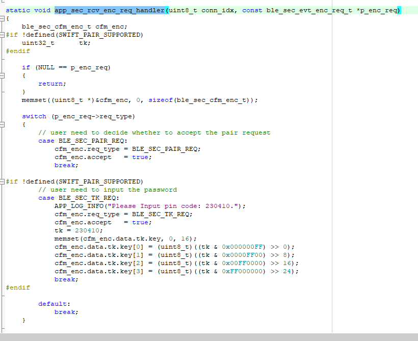

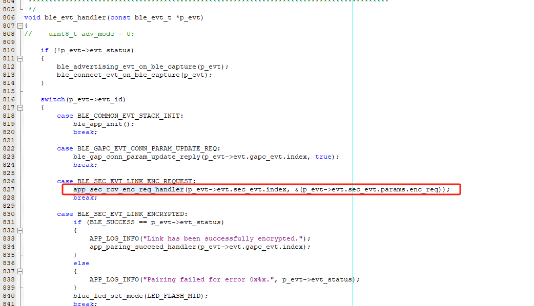

139***140
2025-05-20 09:56
pin code是自动输入的,代码如下,主从机都是这样
