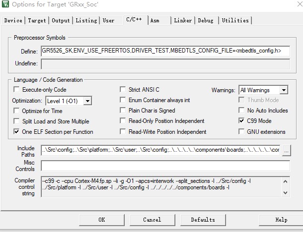

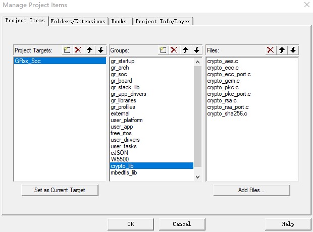

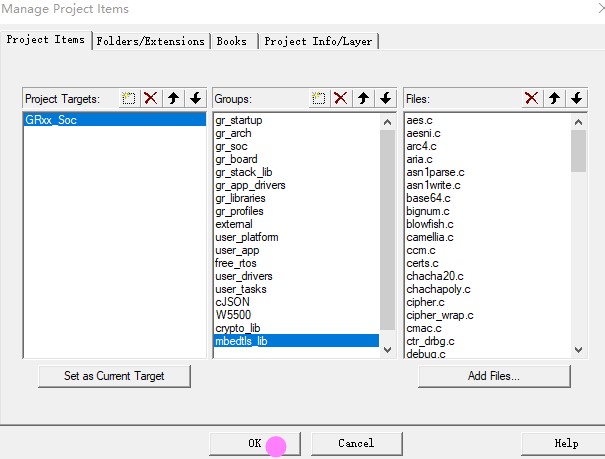

我现在编译还是报错

1、mbedtls_ssl_close_notify 在ssl_msg.c文件,并且需要使能MBEDTLS_SSL_TLS_C等宏;
2、请参考 https://developers.goodix.com/zh/bbs/blog_detail/a54d6e6a63a0427d9740cd3b9264de30
