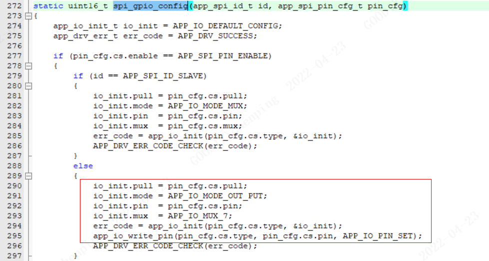

2. APP驱动层实现了该软件控制片选方式,详情可参考components\app_drivers\src\app_spi_v2.c代码实现
