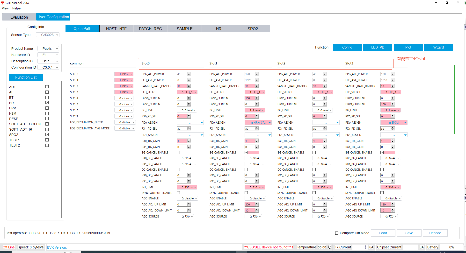

请问一下,为什么我采集到的ppg原始数据曲线完全不像正常的PPG波形呢??下面是我的配置:

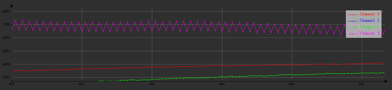

采集到的数据波形如下图所示:

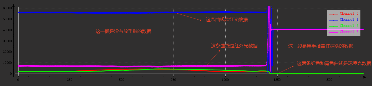

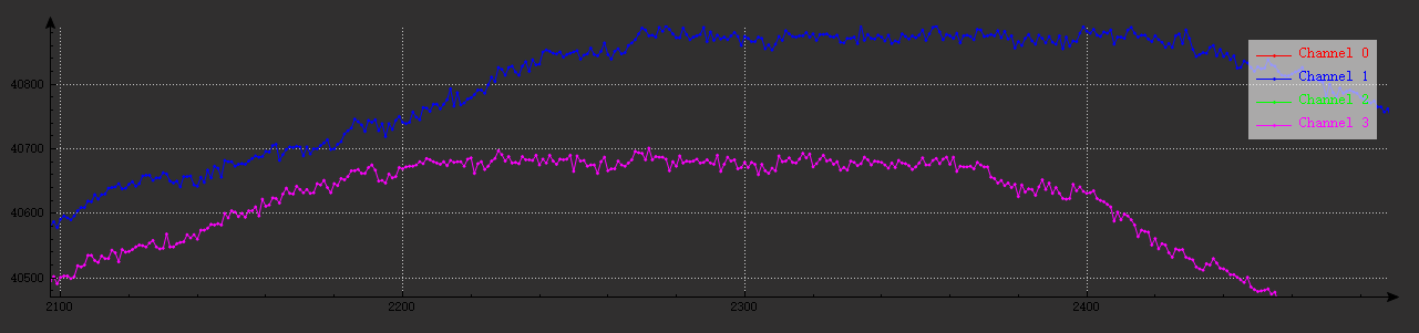

手指覆盖上去的图形如下:
