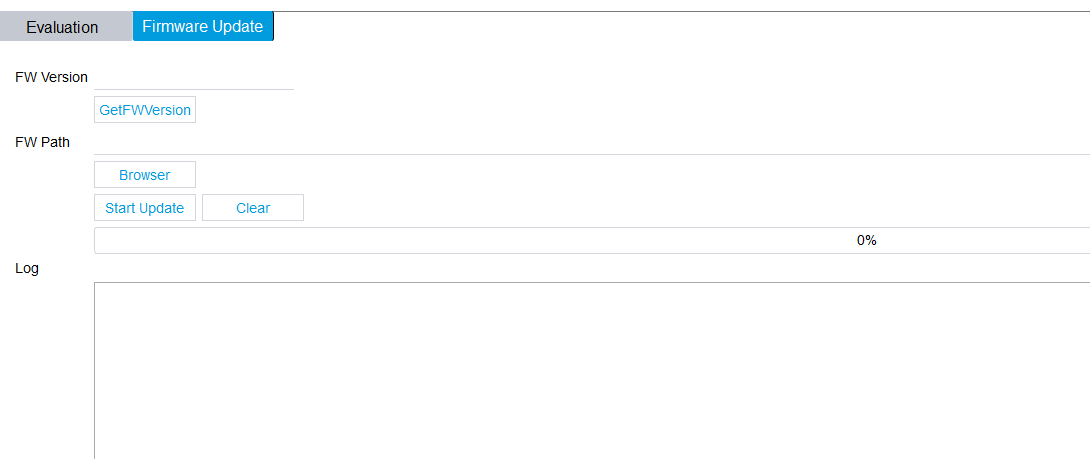

你好,我们通过代理拿到GH3x2x_EVK的评估板,我看上面有5515的MCU,后续我们准备使用5515+3220来做产品,现在想先用这个板子来调试程序,请问这个板子支持二次开发吗?上面的demo可以擦掉写入用户自己的程序吗?GHTestTool上的那个固件更新功能是用来烧录5515程序的吗?如果能的话,出厂时的演示demo能恢复回来吗?如下图。谢谢!

您好,
开发板的GR5515是通过UART和STM32主控通信的,GH3220和STM32直接连接,不是跑在GR5515上。PC上位机的固件更新是用来更新STM32的,如果要调试GH3220,建议将AFE小板取下来飞线到你们的主板上进行前期的软件调试。
