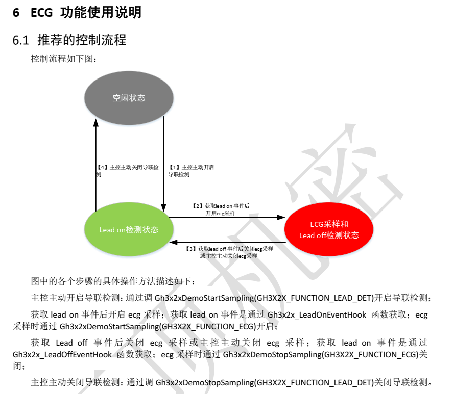

  1. 我能看到ecg数据,但是lead on/off,只在启动后,出现过一次,此时我并未佩戴。后续我摘下手表,佩戴手表都没观察到任何lead on/off事件,我该如何验证ecg?相关配置还有什么需要注意的吗?
可以按移植文档中的调用流程说明:
可以按移植文档检测下对应的宏是否跟配置匹配。
ecg配置中的adt是必须的吗?我删除adt后,提示我生成配置失败。
---可以删除,但是需去除slot中ADT相应的设置,可以检查下是否都去除了。
