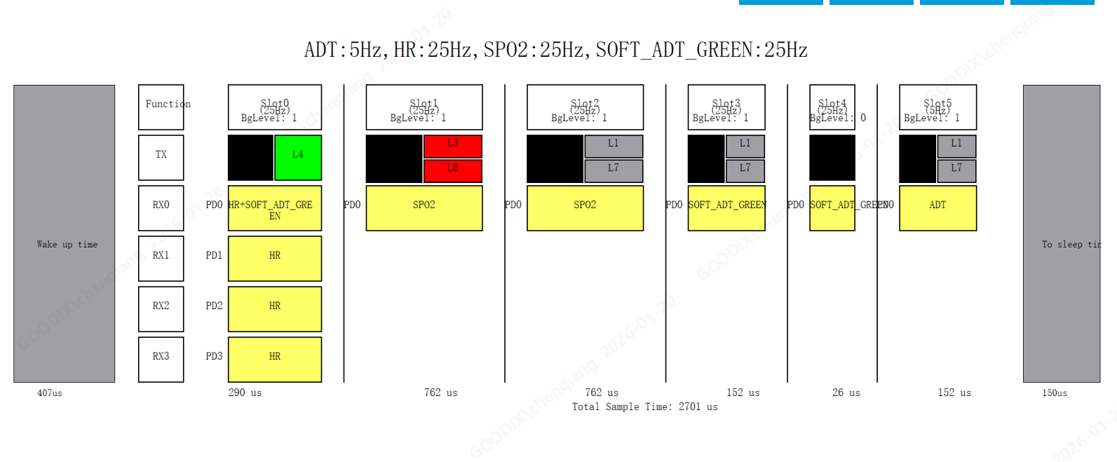

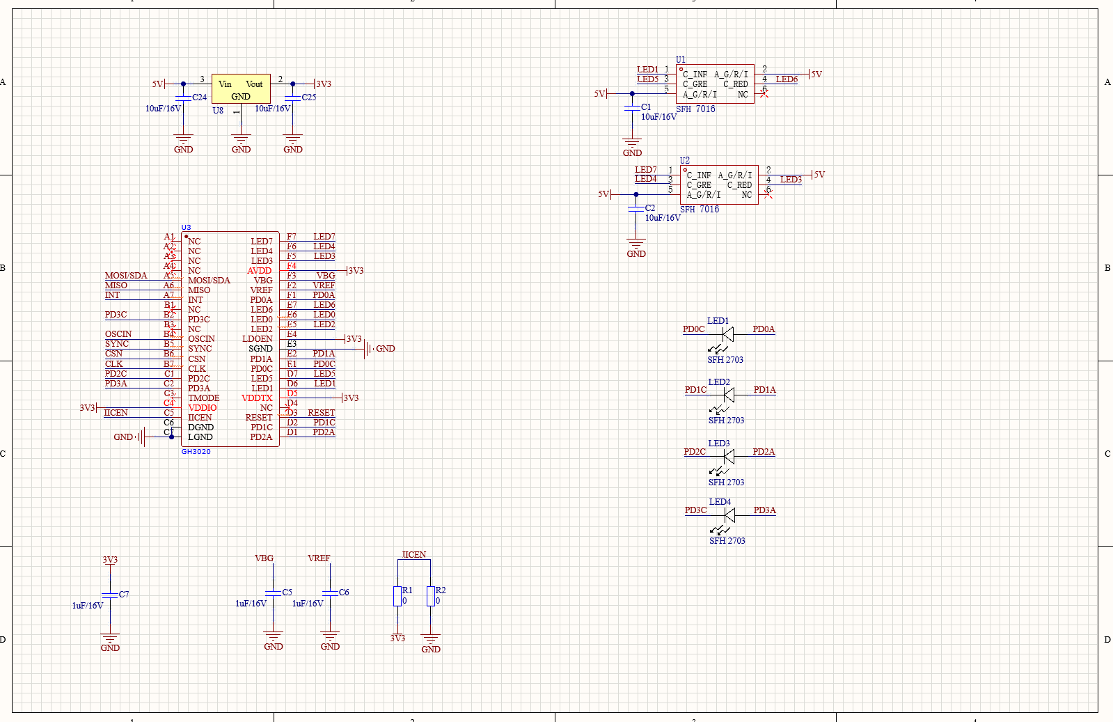

GH3020程序烧录没问题,串口打印信息可以看到芯片初始化成功、算法一直在运行,心率有数据输出,血氧一直是0,但是4颗灯珠一直不亮。

这里可能是因为你的配置和原理图不匹配导致的,可以参考附件的配置验证下,你这里的原理图GREEN部分有问题,LED4和LED5不应该同时设置为GREEN,因为DRV0是LED0-3,DRV1是LED4-7,现在设置为同一组会导致两个绿灯无法同时亮。
Public_GH3x2x_E1_T2.3.11_D1.1_C3.0.1_202601201443.txt
