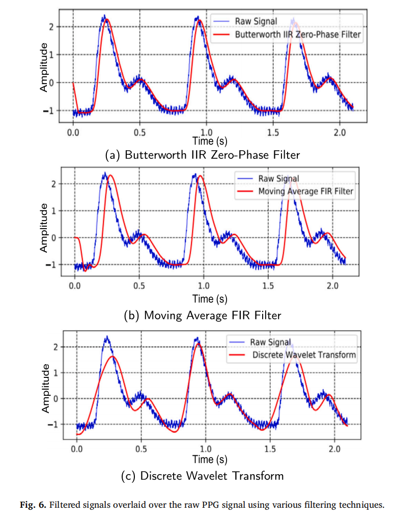

paper文献中的ppg信号与滤波图如下:

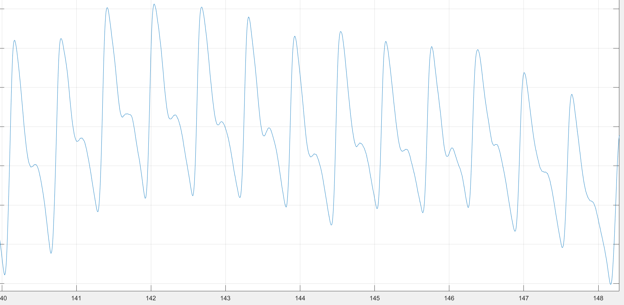

采用GH3020制作的工程样机获取的PPG信号如下:
che****com
您好,芯片内部自带低通滤波器,出来的数据是经过了滤波处理的,请知悉,谢谢
