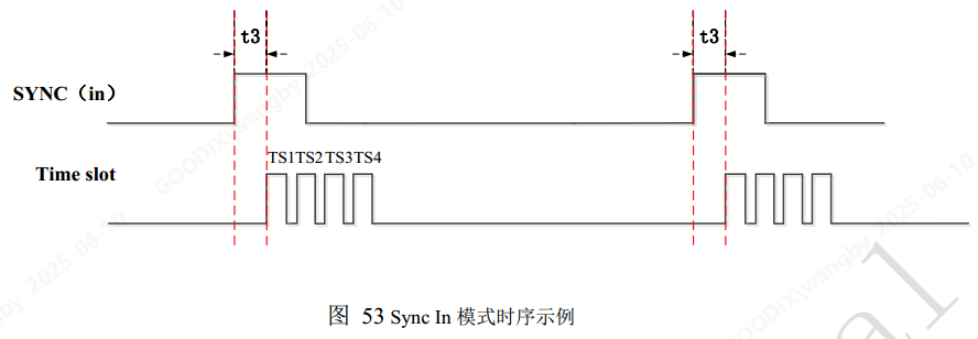

在开启sync mode=in,是否还需要下发开始采样的命令?
在开启sync mode=out,什么条件下输出这个sync脉冲?
配置工具中的sync_T1,T2,T3代表什么参数?

1、Sync In 模式:
1.1 该模式下, Sync 引脚(Sync 引脚做输入) 检测到输入同步信号后,延时时间 T3(T3 = 配置值*2us,范围0~30µs, step 2µs) ,开启预设的 slot 采样功能,不用在开始采样命令。
1.2 各通道的采样率无法单独设置,系统按照设定的 slot 顺序执行。
1.3 slot index 选择配置 8 表示该 slot index 只占用时间,并不执行实际采样,并且后续的 slot index 仍然有效。
