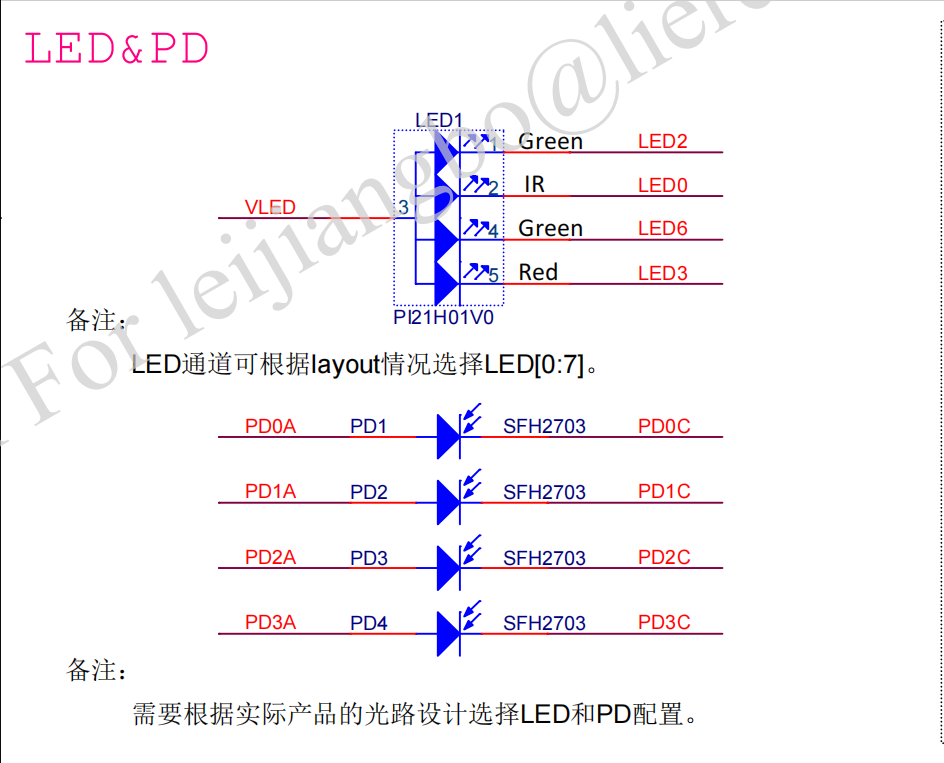

下图是代理商提供的参考原理图:

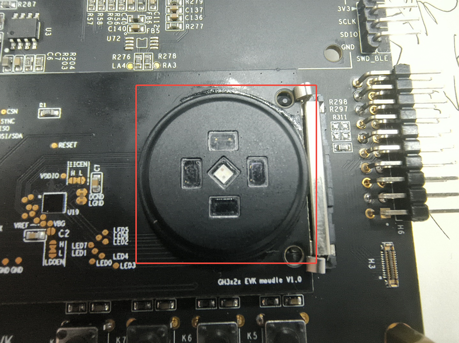

下图是我需要的原理图的实物:

EVK PD LED的原理图请参考附件,LED阳极不需要串联电阻,三合一的LED和四合一的LED的差异主要是绿灯数量,对性能的影响主要是绿灯本身的功率大小会影响LED发光电流的功耗。LED的控制主要是通过配置来做的。
