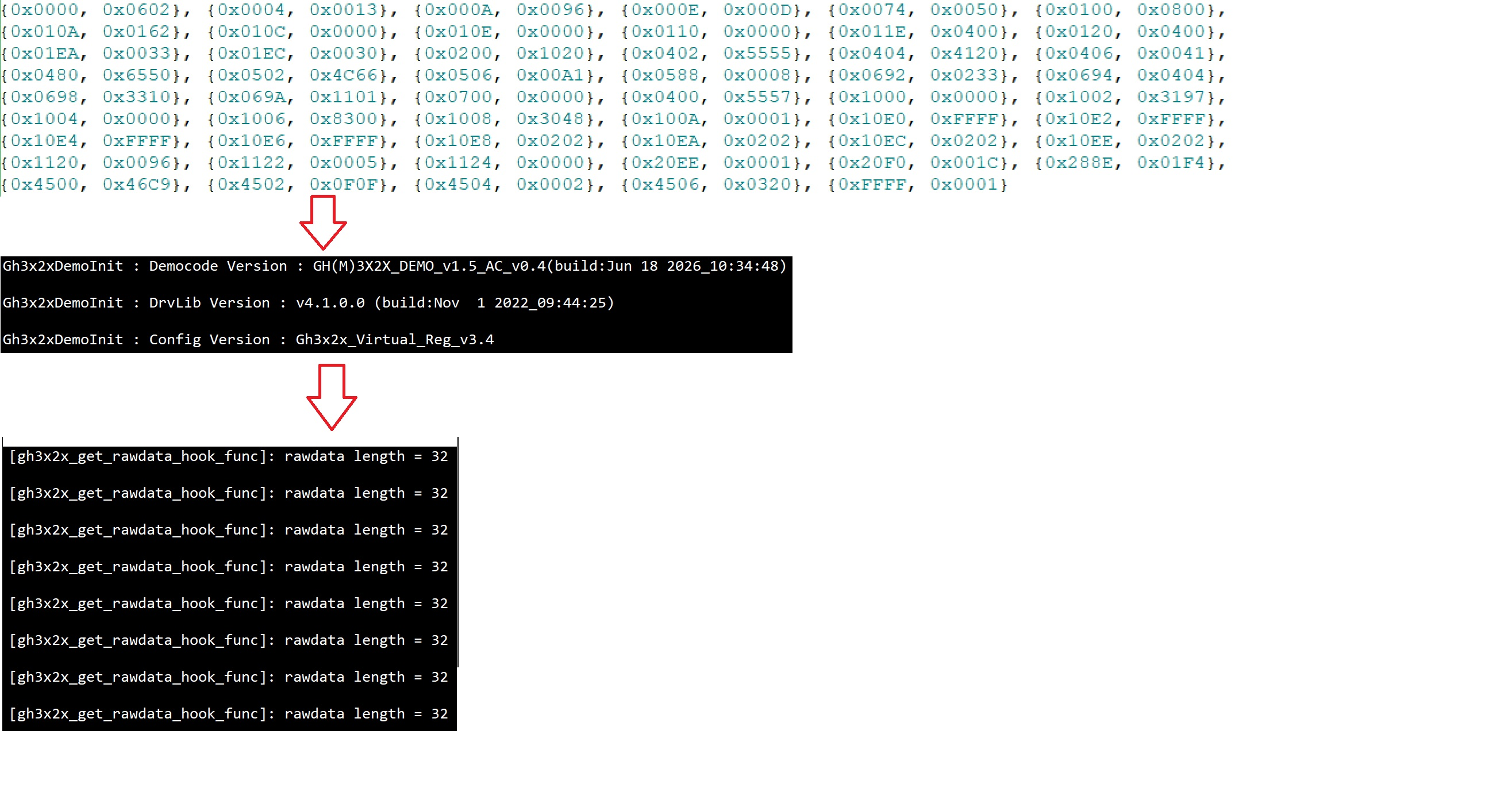

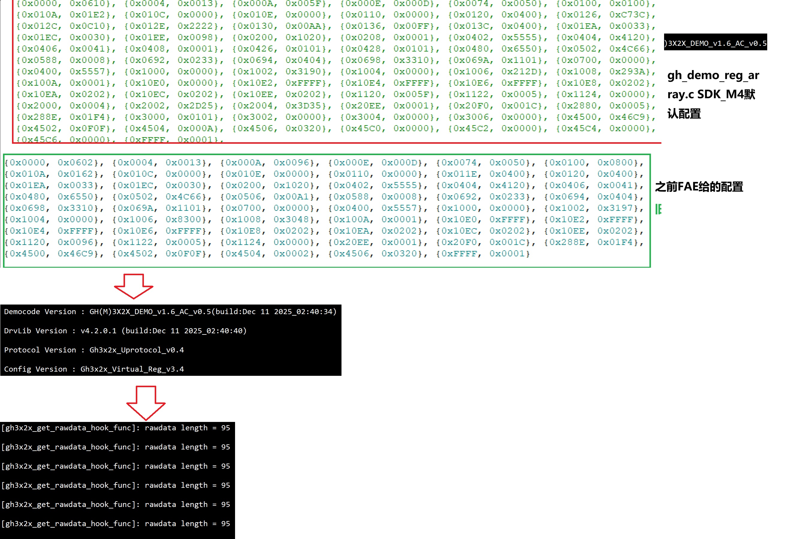

问题1:移植了新的SDK以后GH3220T的寄存器配置无论是用gh_demo_reg_array.c的默认配置还是用上一个版本FAE给的配置数据输出长度都95个,是之前的3倍(中断间隔时间也同步增加)。是否可以改成32个数据,怎么改?如果不能更改,讲解下具体原因。

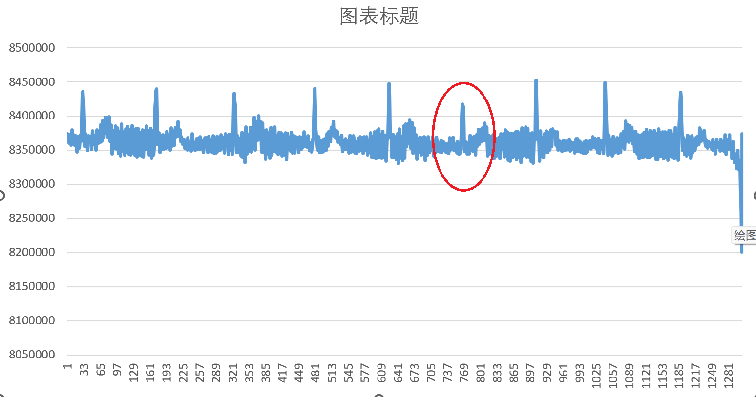

问题2:上图标记ECG部分,应该是数据有缺失或者是被覆盖。加上官方滤波算法以后这种情况会更多。MCU是用的是NRF52840 I2C 400K通讯速率通讯方式,这种情况是否可以优化?
