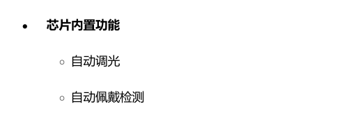

GH3020通过动态调节LED驱动电流实现AGC功能,在信号弱时可自动增大光强,提升PPG信号质量。该功能基于反馈的ADC数据闭环调节,确保信号在动态范围内稳定采集。
