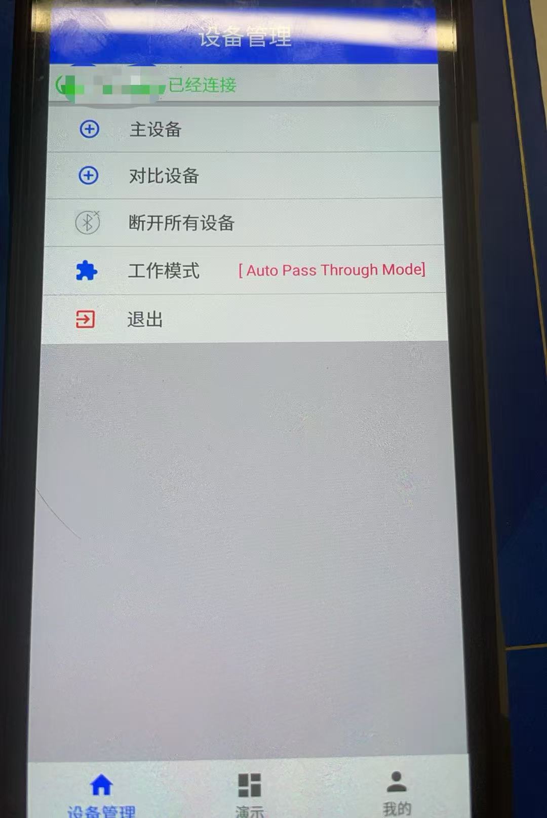

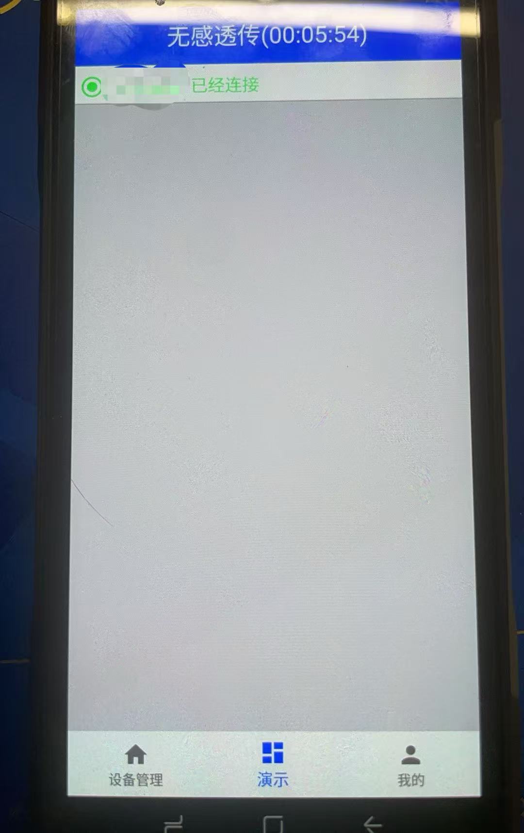

1、主控MCU使用gh3310传感器,开启心率或血氧功能,

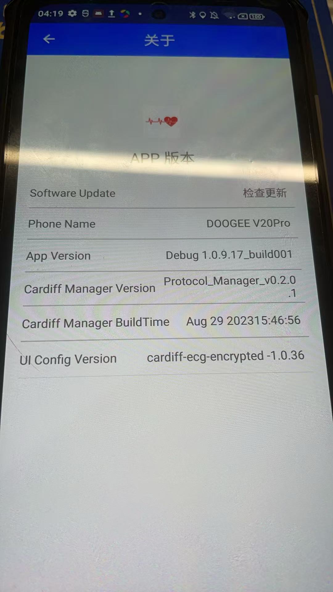

使用GHealth_1.0.9.17_build001.apk蓝牙连接后,界面显示蓝牙连接成功了,使用Atuo Pass Through Mode透传模式,在app的演示界面,没有出现hr、SPO等界面,
mtu设置247。主控连接nrf connect的蓝牙调试助手工具是有数据上传显示的。

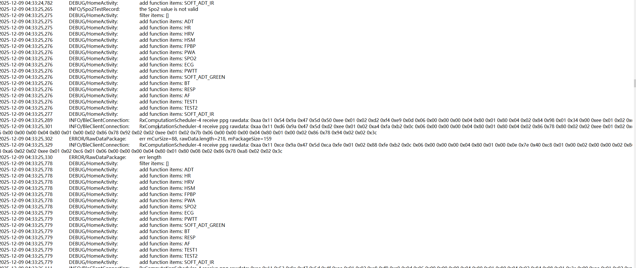

(1)从手机app的ghbd.log的显示数据长度异常。但是我从主控打印发送的数据和app的og看,数据是对的,而且第三个字节+4=整包数据长度。
(2)换过2部手机了,结果都一样的,界面没有数据显示
2025-12-09 05:01:08,748 DEBUG/HomeActivity: add function items: SOFT_ADT_IR
2025-12-09 05:01:09,002 INFO/BleClientConnection: RxComputationScheduler-4 receive ppg rawdata: 0xaa 0x11 0xd3 0x9a 0x47 0x5d 0xcf 0xee 0x01 0x02 0xf4 0xe2 0xb1 0x0c 0x06 0x00 0x00 0x00 0x04 0x80 0x01 0x80 0x04 0x02 0x86 0x78 0x9a 0x02 0x02 0xee 0x01 0x02 0x01 0x06 0x00 0x00 0x00 0x04 0x80 0x01 0x00 0x02 0x86 0x78 0x9c 0x02 0x02 0xee 0x01 0x02 0xfa 0x05 0x06 0x00 0x00 0x00 0x04 0x80 0x01 0x00 0x02 0x86 0x78 0x9e 0x02 0x02 0xee 0x01 0x02 0xca 0x02 0x06 0x00 0x00 0x00 0x04 0x80 0x01 0x00 0x02 0x86 0x78 0xa0 0x02 0x02 0xee 0x01 0x02 0x63 0x06 0x00 0x00 0x00 0x04 0x80 0x01 0x00 0x02 0x86 0x78 0xa2 0x02 0x02 0xee 0x01 0x02 0x7e 0x06 0x00 0x00 0x00 0x04 0x80 0x01 0x00 0x02 0x86 0x78 0xa4 0x02 0x02 0xee 0x01 0x02 0xe4 0x03 0x06 0x00 0x00 0x00 0x04 0x80 0x01 0x00 0x02 0x86 0x78 0xa6 0x02 0x02 0xee 0x01 0x02 0xb0 0x02 0x06 0x00 0x00 0x00 0x04 0x80 0x01 0x00 0x02 0x86 0x78 0xa8 0x02 0x02 0xee 0x01 0x02 0x50 0x06 0x00 0x00 0x00 0x04 0x80 0x01 0x00 0x02 0x86 0x78 0xaa 0x02 0x02 0xee 0x01 0x02 0x51 0x06 0x00 0x00 0x00 0x04 0x80 0x01 0x00 0x02 0x86 0x78 0xac 0x02 0x02 0xee 0x01 0x02 0xe3 0x03 0x06 0x00 0x00 0x00 0x04 0x80 0x01 0x00 0x02 0x86 0x78 0xae 0x02 0x02 0x7d
2025-12-09 05:01:09,002 ERROR/RawDataPackage: err mCurSize=137, rawData.length=215, mPackageSize=159
2025-12-09 05:01:09,045 INFO/BleClientConnection: RxComputationScheduler-4 receive ppg rawdata: 0xaa 0x11 0xdd 0x9a 0x47 0x5d 0xd9 0xee 0x01 0x02 0xd4 0xea 0xb1 0x0c 0x06 0x00 0x00 0x00 0x04 0x80 0x01 0x00 0x02 0x86 0x78 0xb0 0x02 0x02 0xfe 0x01 0x02 0x43 0x06 0x00 0x00 0x00 0x04 0x80 0x01 0x00 0x0e 0x7e 0x42 0xc8 0x01 0x00 0x02 0x00 0x00 0x02 0x86 0x78 0xb2 0x02 0x02 0xee 0x01 0x02 0xc0 0x03 0x06 0x00 0x00 0x00 0x04 0x80 0x01 0x00 0x02 0x86 0x78 0xb4 0x02 0x02 0xee 0x01 0x02 0x59 0x06 0x00 0x00 0x00 0x04 0x80 0x01 0x00 0x02 0x86 0x78 0xb6 0x02 0x02 0xee 0x01 0x02 0xb3 0x0a 0x06 0x00 0x00 0x00 0x04 0x80 0x01 0x00 0x02 0x86 0x78 0xb8 0x02 0x02 0xee 0x01 0x02 0x8b 0x0a 0x06 0x00 0x00 0x00 0x04 0x80 0x01 0x00 0x02 0x86 0x78 0xba 0x02 0x02 0xee 0x01 0x02 0xa9 0x06 0x06 0x00 0x00 0x00 0x04 0x80 0x01 0x00 0x02 0x86 0x78 0xbc 0x02 0x02 0xee 0x01 0x02 0xb7 0x03 0x06 0x00 0x00 0x00 0x04 0x80 0x01 0x00 0x02 0x86 0x78 0xbe 0x02 0x02 0xee 0x01 0x02 0xa3 0x02 0x06 0x00 0x00 0x00 0x04 0x80 0x01 0x00 0x02 0x86 0x78 0xc0 0x02 0x02 0xee 0x01 0x02 0xcf 0x01 0x06 0x00 0x00 0x00 0x04 0x80 0x01 0x00 0x02 0x86 0x78 0xc2 0x02 0x02 0xee 0x01 0x02 0x5f 0x06 0x00 0x00 0x00 0x04 0x80 0x01 0x00 0x02 0x86 0x78 0xc4 0x02 0x02 0xa7
2025-12-09 05:01:09,046 ERROR/RawDataPackage: err length
2025-12-09 05:01:09,048 INFO/BleClientConnection: RxComputationScheduler-4 receive ppg rawdata: 0xaa 0x11 0x40 0x9a 0x47 0x5d 0x3c 0xee 0x01 0x02 0x84 0xc8 0xb1 0x0c 0x06 0x00 0x00 0x00 0x04 0x80 0x01 0x00 0x02 0x86 0x78 0xc6 0x02 0x02 0xee 0x01 0x02 0x99 0x02 0x06 0x00 0x00 0x00 0x04 0x80 0x01 0x00 0x02 0x86 0x78 0xc8 0x02 0x02 0xee 0x01 0x02 0xdc 0x02 0x06 0x00 0x00 0x00 0x04 0x80 0x01 0x80 0x08 0x02 0x86 0x78 0xca 0x02 0x02 0x5c
2025-12-09 05:01:09,052 INFO/BleClientConnection: RxComputationScheduler-4 receive ppg rawdata: 0xaa 0x11 0x2e 0x9a 0x47 0x5d 0x2a 0xee 0x01 0x02 0xae 0xd1 0xb1 0x0c 0x06 0x00 0x00 0x00 0x04 0x80 0x01 0x80 0x04 0x02 0x86 0x78 0xcc 0x02 0x02 0xee 0x01 0x02 0x8e 0x06 0x06 0x00 0x00 0x00 0x04 0x80 0x01 0x80 0x08 0x02 0x86 0x78 0xce 0x02 0x02 0xde
2025-12-09 05:01:09,178 INFO/Spo2TestRecord: the Spo2 value is not valid
2025-12-09 05:01:09,241 DEBUG/HomeActivity: filter items: []
