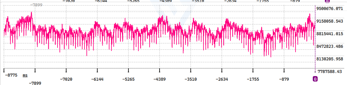

目前正在使用GH3220 采集PPG和ECG的原始信号。正在使用模拟器进行调试,并读取原始的FIFO数据,可以采集到正常的PPG波形,但是ECG波形非常的杂乱,根本没有正常ECG信号

从您当前描述来看,PPG 原始信号可以正常采集,而 ECG 原始 FIFO 波形明显异常。此类问题一般建议先从软件流程和硬件连接两方面排查。
1. 先确认 FIFO 数据解析方式是否正确。
GH3220 的 FIFO 数据可能会有工频等信息干扰,建议先确认是否已按官方 demo 的方式输出经过ECG滤波算法处理后的波形。
2. 再确认 ECG 输入连接和前端硬件设计。
如果当前是通过模拟器输入 ECG 信号,请确认模拟器输出方式、参考点及接线方式是否符合 ECG 输入要求。

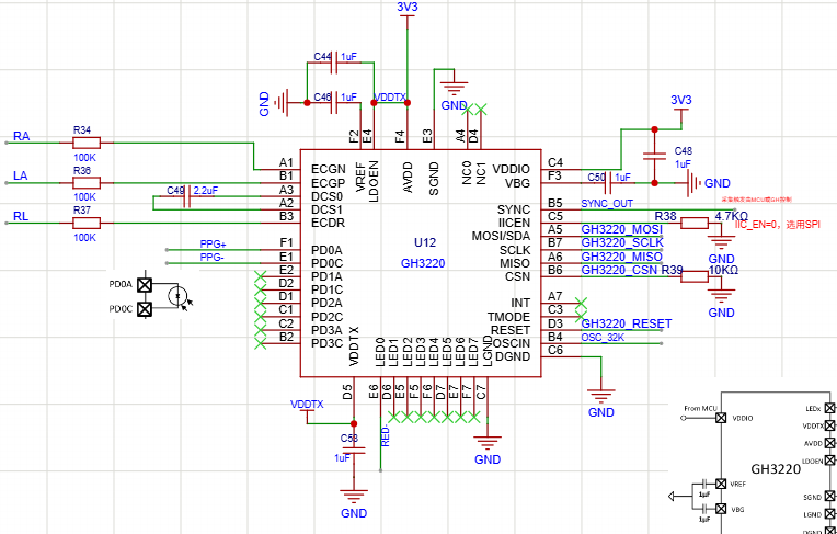

同时建议重点检查以下项目:
1. ECG 输入线/FPC 是否做了完整 GND 屏蔽。
2. DCS0/DCS1 等关键器件是否靠近芯片放置。
3. ECG 地回流路径是否干净,是否经过高阻路径、采样电阻或其他干扰通路。
4. 若整机存在金属中框,需确认中框未直接接 GND。
硬件设计部分建议同步参考 GH3220(T)&GH3228T_ECG应用设计指南_V1.0.pdf)。
