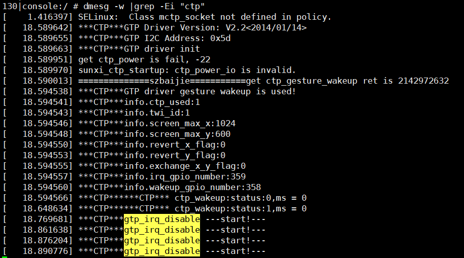

1、软件版本:安卓13,使用gt9xxnew_ts驱动
2、硬件环境:全志 A523芯片,
3、问题说明:需要实现安卓系统中深度休眠后,通过gt9xxnew_ts驱动中的手势模式,将系统唤醒,
现在深度休眠后测试发现INT中断脚没有变化,无法产生中断。
4、复现步骤:按PWR键将安卓系统休眠,进入深度休眠后,通过万用表测量中断脚电压。
5、请问上述问题可以从哪些方面排查?
