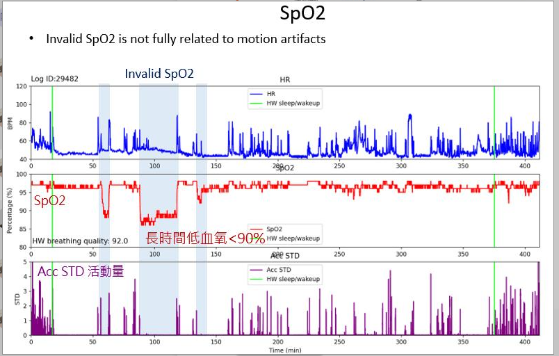

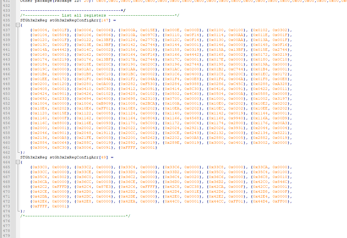

问题:正常人使用GH3020做睡眠期间连续血氧测试时出现长时间低于90%的情况(重复测试以及不同设备、不同人测试都有类似表现)。如下图所示:
软件库版本描述:
Gh3x2xDemoInit : Democode Version : GH(M)3X2X_DEMO_v1.5_AC_v0.4(build:Aug 31 2023_17:29:11)
Gh3x2xDemoInit : DrvLib Version : v4.1.0.0 (build:Nov 1 2022_09:44:25)
Gh3x2xDemoInit : Config Version : Gh3x2x_Virtual_Reg_v3.4
Gh3x2xDemoInit : Algo Version : GX_HARDADT_SOFTCHECK_v0.1
Gh3x2xDemoInit : Algo Version : GX_HBA_2.2.0.0(Delta)_S_CONF_nc_goodix_dsp_v1.0.3.2
Gh3x2xDemoInit : Algo Version : GX_SPO2_PV_v2.0.1(cardiffA_v2.23_0ae2fc)_nc_goodix_dsp_v1.0.3.2

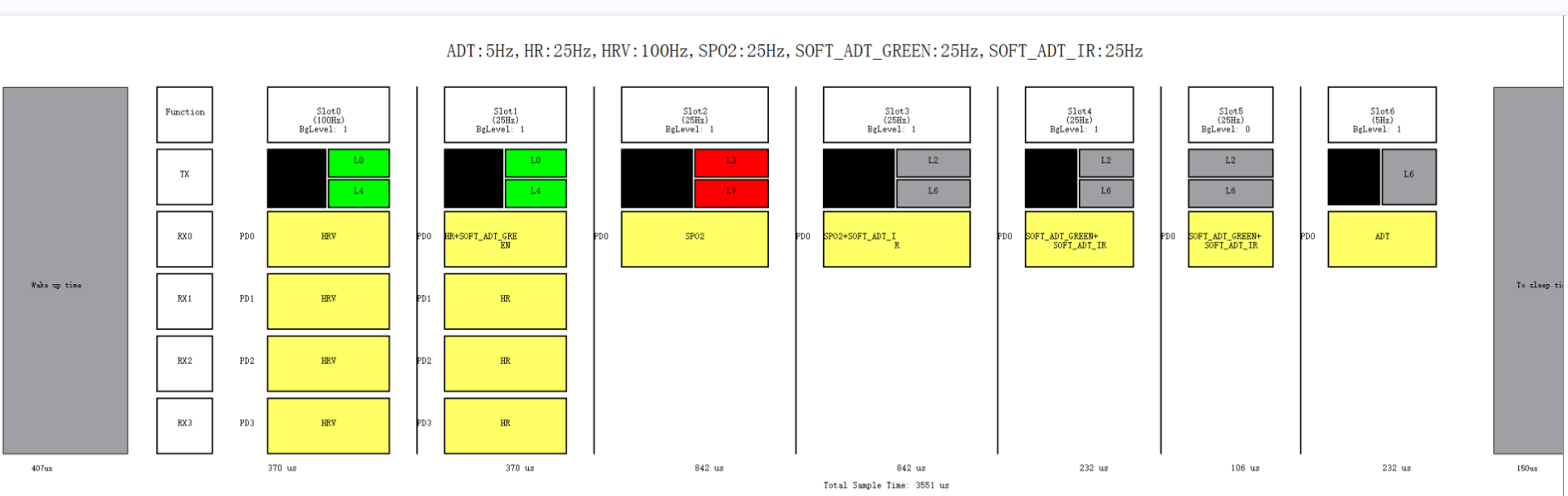

GH3020芯片配置描述:
GH3020芯片寄存器配置文件:

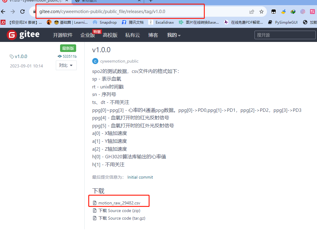

配置文件下载地址: https://gitee.com/cyweemotion-public/public_file/releases/tag/v1.0.0
GH3020硬件版本描述:

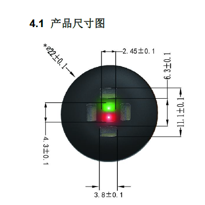

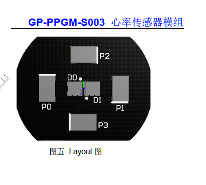

使用4PD(P0~P3),两个3色LED灯(D0、D1)。

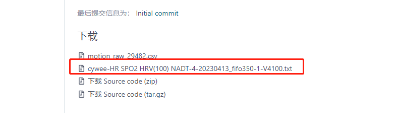

异常数据log下载地址:
如果还需要其他数据,请及时告诉我。由于代理商方面无法解决这个问题,我们只能向你们求助,非常感谢!
che****com
2023-09-01 10:53
您好,您提供的地址无法访问,请通过我司代理FAE的渠道把相关数据反馈给我们,谢谢
