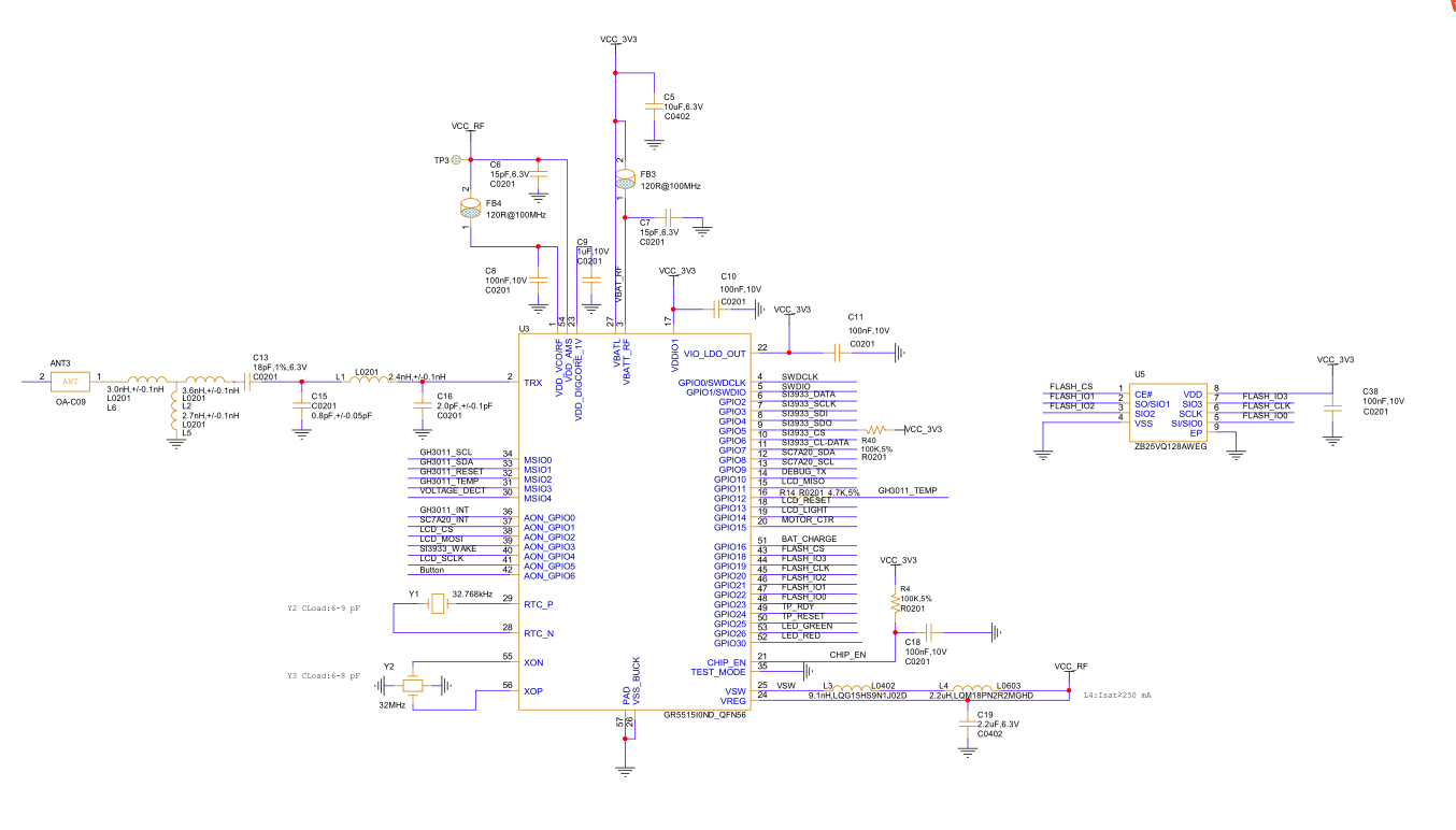

问题描述:我使用GR5515I0NDA最小系统烧录官方历程GR551x_SDK_V2.0.2\projects\ble\ble_peripheral\ble_app_pcs 实测功耗43uA左右,跟芯片介绍描述的几uA相差比较大,我的系统才用3.3V供电,测试是我对VCC_3V3输入3.3V电压。请问这个功耗差异是由于什么造成的(是因为使用外挂了FLASH导致?),软件上有没有优化方法?
184***166
2025-09-17 09:43
上图网络标号全部断开并引脚悬空的

您好:
1、IO全部断开,SWD, LOG之类的也断开了?
2、ZB25VQ128A的Sleep电流没那么高,应该是IO漏电;
184***166
2025-09-17 11:11
搞定了👍
