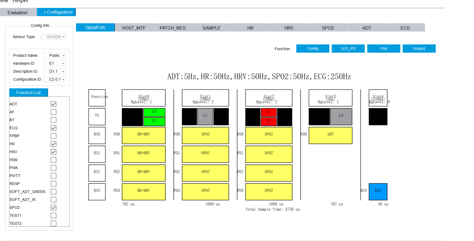

问题1:默认直接开始lead on 检测,只要配置表中有ecg配置,就会启动lead检测,初始化后停止全部也会启动,不受Gh3x2xDemoStopSampling(GH3X2X_FUNCTION_LEAD_DET); Gh3x2xDemoStartSampling( GH3X2X_FUNCTION_LEAD_DET );控制。 这是什么原因,怎么解决。
问题2:ecg只会lead on ,不会lead off,发现程序从来不会进入 ECG_FAST_RECV_EN_CONFIG(1);导致进行不了lead off处理,这是什么原因,怎么解决。
问题3:算法的采样率和对应slot中的采样率什么关系,比如HR算法采样率100Hz,对应slot可以25Hz.或者说对应slot50Hz,算法可以100Hz吗?
