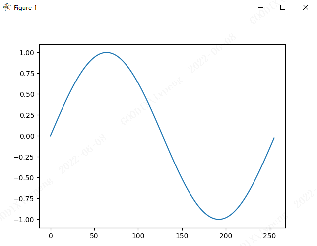

下载运行后,在串口工具上即可看到输出的正弦数据,以上代码生成的数据通过可视化工具绘制,波形如下所示:
