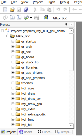

使用Keil打开位于projects/peripheral/graphics/graphics_lvgl_831_gpu_demo/Keil_5/graphics_lvgl_831_gpu_demo.uvprojx的工程文件,就能看到官方提供的Example工程:

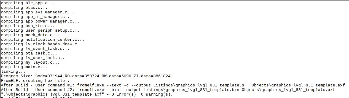

可以看到工程内容相当的复杂,不过不要紧,我们先把固件下下去看看效果,之后再来慢慢啃这块硬骨头。点击Build按钮或者按快捷键F7进行编译。初次编译可能会需要比较长的时间。

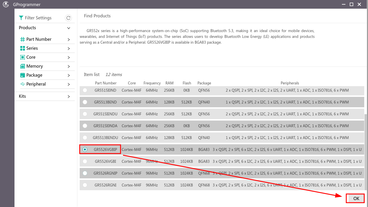

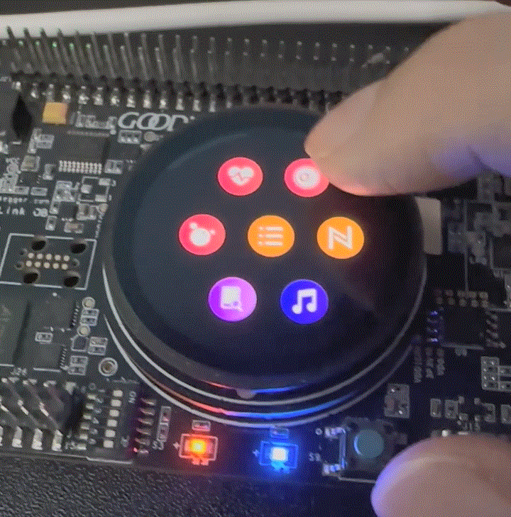

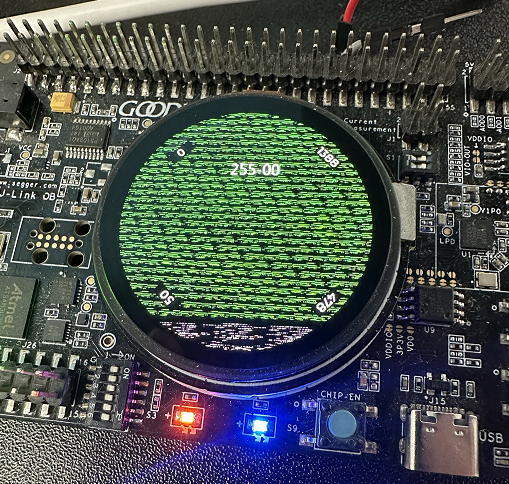

可以看到,屏幕是花的。因为Example引用的图片资源和固件并没有存放在同一个位置,图片资源要另外下载,需要使用GProgrammer工具来做。打开GProgrammer之后,找到GR5526VGBIP的选项,点击OK:

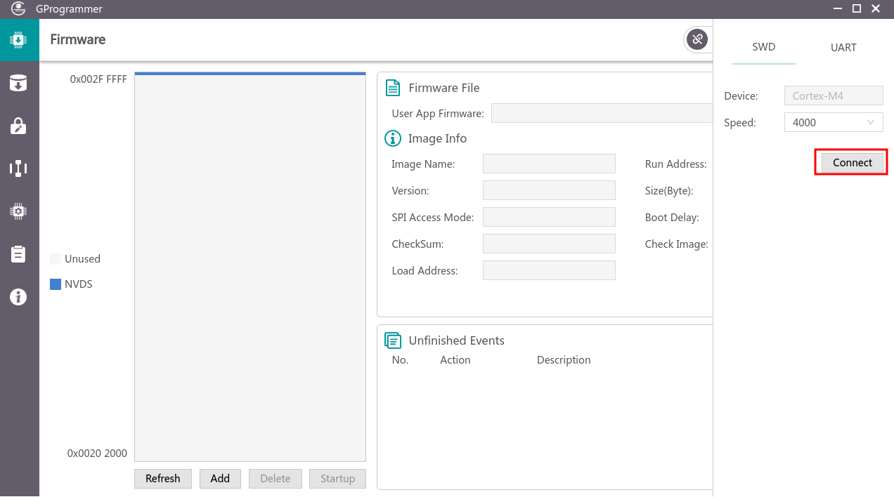

之后右边会有一个弹出窗口,点击Connect连接开发板:

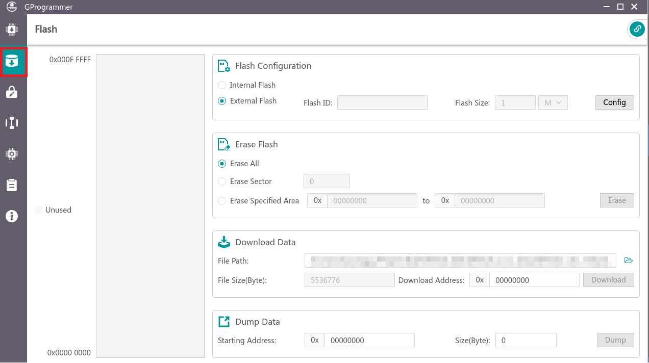

等待开发板连上之后,在左边那一排图标里选择第二个"Flash",进入资源烧录界面:

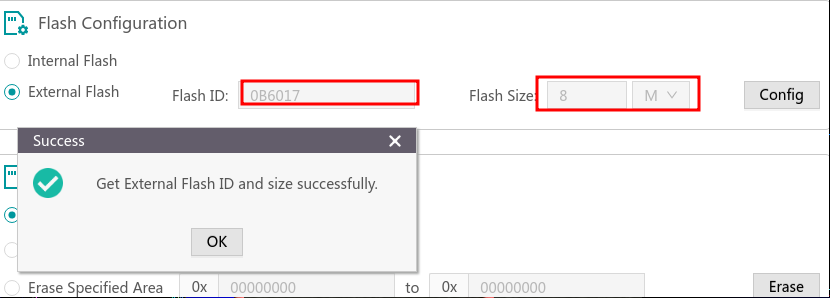

选择External Flash,点击Config,会弹出来一个对话框,要求选择存储资源的Flash对应的接口。对于GR5526 SK开发板来讲,选择QSPI0,其余的保持默认配置,点击Apply。片刻之后可以看到GProgrammer已经识别了板子上的XTX25Q64B 8M Flash。

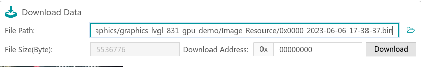

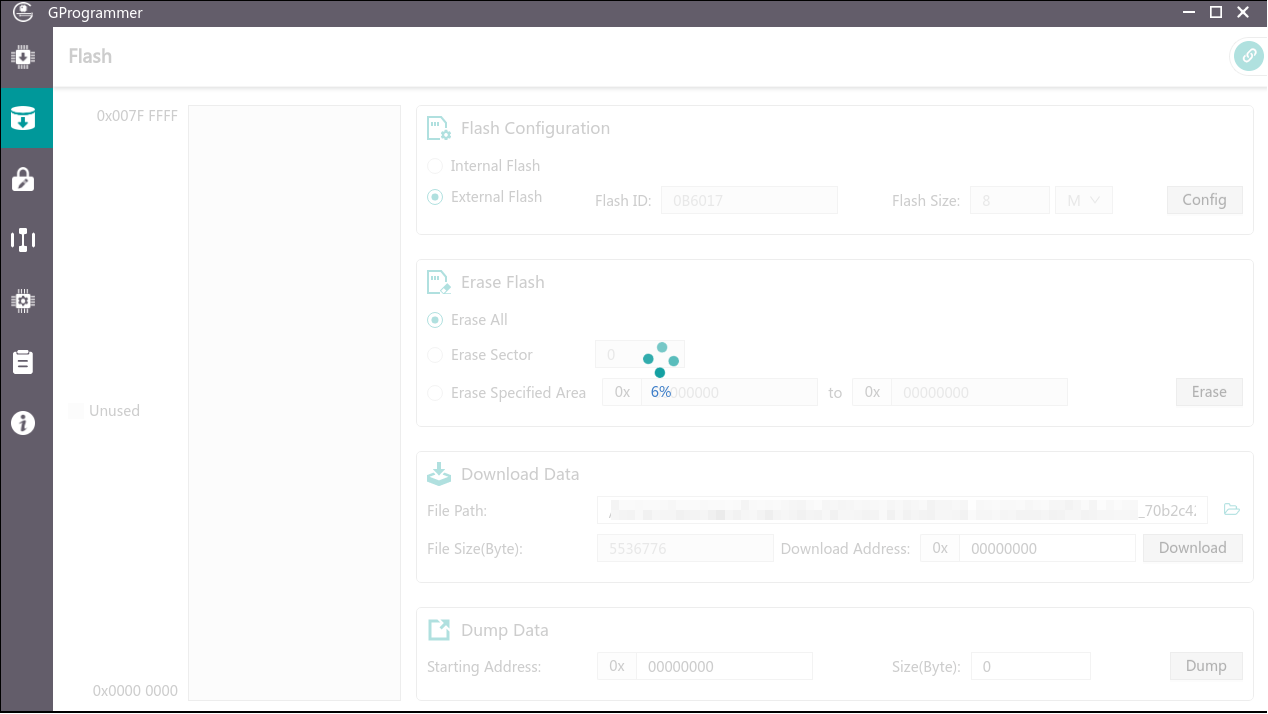

在下面的Download Data区域,点右边的文件夹找到图片资源文件。图片资源文件在Example工程的Image_Resource文件夹下有一个0x0000_2023-06-06_17-38-37.bin,选择这个文件,下载地址填写0,点击Download开始下载图片资源。由于这个资源有5M多,所以下载应该会花上一些时间。

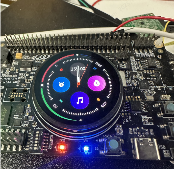

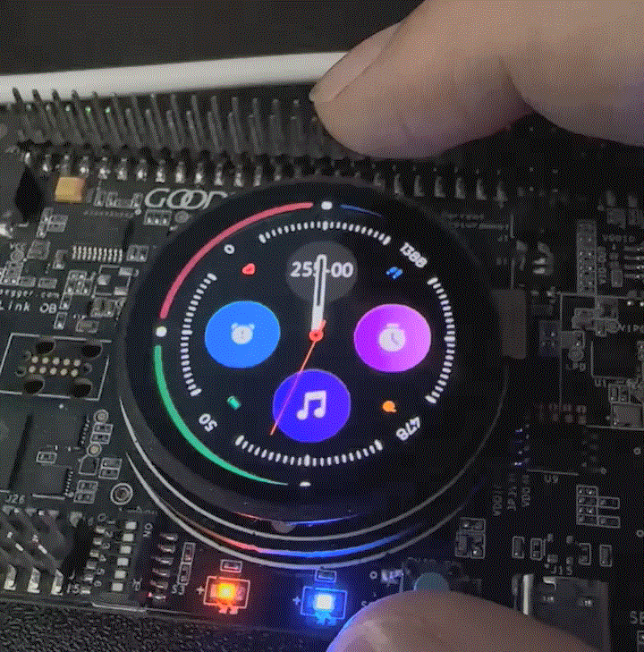

下载完成后,按一下板子上的Reset按钮,让固件重新跑起来,再看效果:
(卡顿是GIF的问题,实际效果很流畅)
可以看到一个类似智能手表的界面已经出来了,滑一滑,点一点,看起来还是做了挺多界面的。而且在滑动过程中还有一些3D动画效果,看起来挺酷炫的。

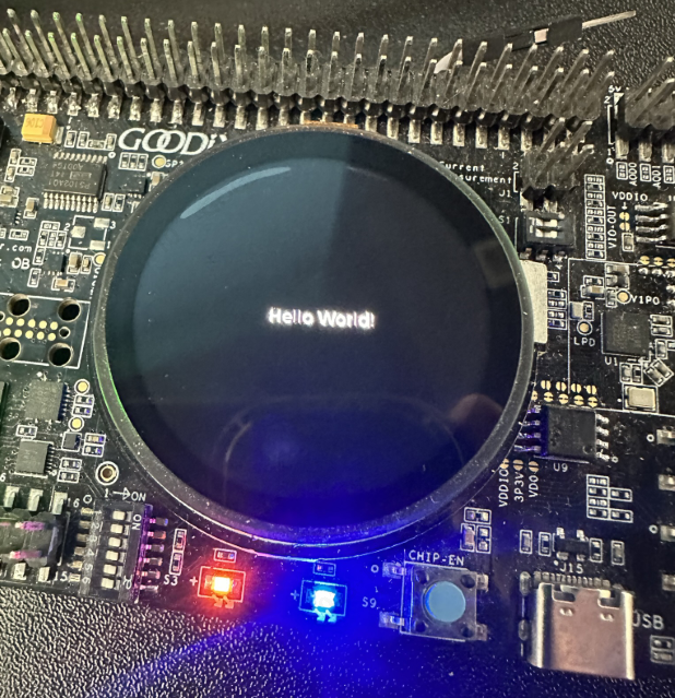

}比较正统的做法应该是使用一个头文件来暴露所有的公开接口,这里我就偷个懒,直接extern过来调用。添加完代码之后,直接编译,下载,来看看效果:
可以看到在屏幕中间出现了"Hello World"字样,正是我们刚刚创建的窗口。下面将基于刚才创建的窗口对LVGL的使用做一个基本的介绍。

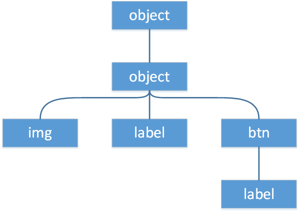

LVGL依照对象树的结构来管理所有的object。一个object有一个或零个父对象,一个object可以有若干个子对象:
在对象树中,一个父对象可以视为其子对象的容器。所以子对象不会在超出父对象的范围显示,且子对象的位置是相对于父对象进行计算的。
例如当父对象的位置是(100, 120),而子对象设置的位置是(50, 70)时,子对象相对于屏幕的实际位置是(100+50=150, 120+70=190)。而当父对象的位置移动时,子对象的位置也会跟随移动,同样是上面的例子,当父对象移动到(50, 60)的位置之后,子对象的实际位置也会移动到(50+50=100, 60+70=130)。

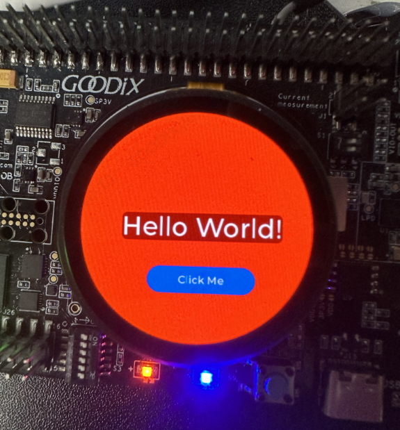

}编译,下载,来看看效果:
可以看到,我们设置的样式和新增加的控件都正确显示了。本文通过一个简单的layout例子,介绍了如何在GR5526
