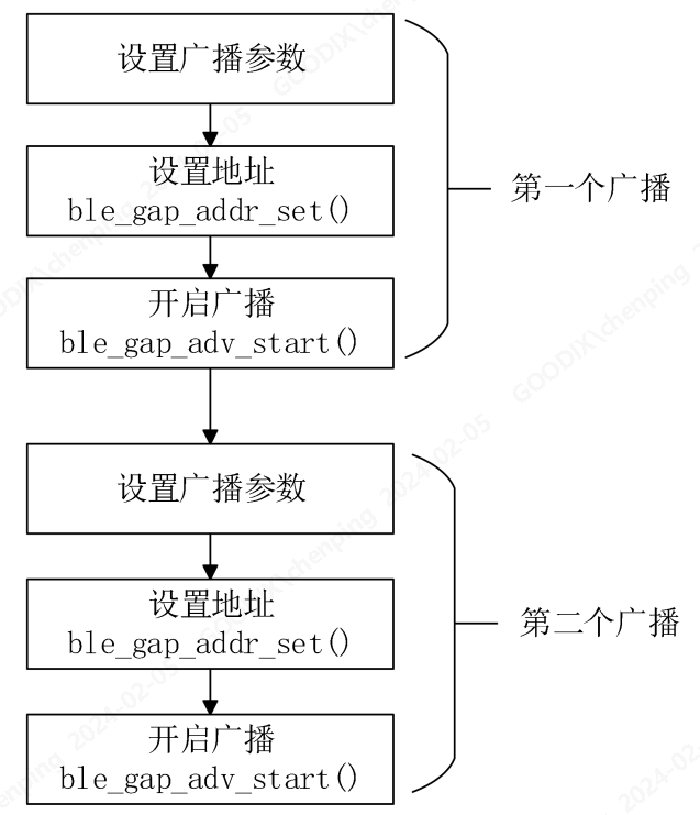

连续开启两个广播的函数调用逻辑如下,按该流程执行后虽然能够开启两个广播, 但两个广播的 MAC 地址是一样的, 为第二次调用 ble_gap_addr_set()设置的地址。

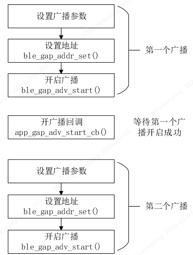

以V2.0.1版本SDK为例,正确开启两个MAC地址不同的广播流程如下:开启第一个广播, 等待第一个广播开启成功, 再开启第二个广播。
