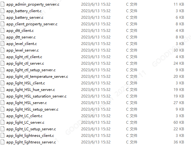

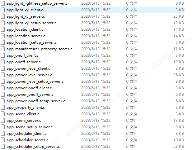

以下为我们支持的标准Mesh Model列表:
SIG Model简介

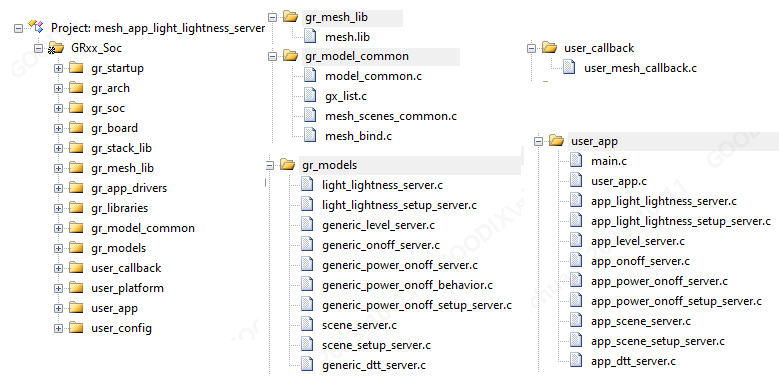

Lightness server标准mesh model示例简介:SDK\projects\mesh\SIG\mesh_app_light_lightness_server
工程主要涉及目录:
  1. 1. gr_mesh_lib:mesh协议栈库文件
  2. 2. gr_model_common:mesh公共库代码,主要是各个model都会用到的模块代码
  3. 3. gr_model:mesh涉及标准model代码,主要实现model的数据解析和转发
  4. 4. user_callback:mesh协议栈的回调函数实现。
  5. 5. user_app:这里实现了mesh model初始化,注册以及转发到应用的数据处理。

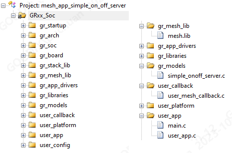

Vendor Model简介
mesh_app_simple_on_off_server自定义mesh model示例简介:SDK\projects\mesh\Vendor\mesh_app_simple_on_off_server
工程主要涉及目录:
  1. 1. gr_mesh_lib:mesh协议栈库文件。
  2. 2. gr_model:mesh涉及自定义model代码,主要实现model的数据解析和转发。
  3. 3. user_callback:mesh协议栈的回调函数实现。
  4. 4. user_app:这里实现了mesh model初始化,注册以及转发到应用的数据处理。

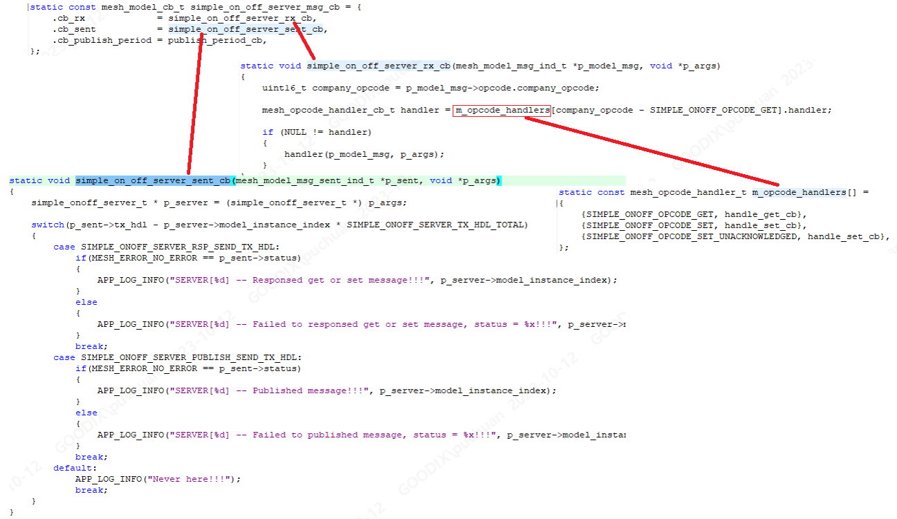

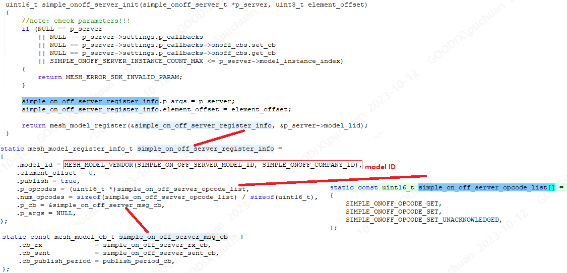

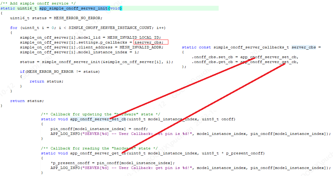

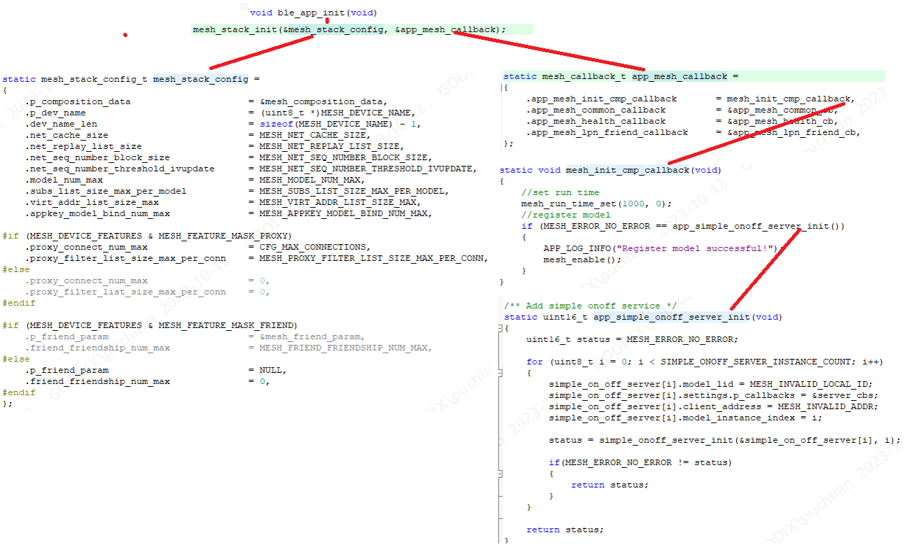

simple onoff model app简介
  • 1. Model app初始化
  • 2. Model app回调注册后,收到消息会从这个回调上来。应用可以在这里增加相应的逻辑。
  • 3. Model server 处理1
  • 4. Model Server处理2
